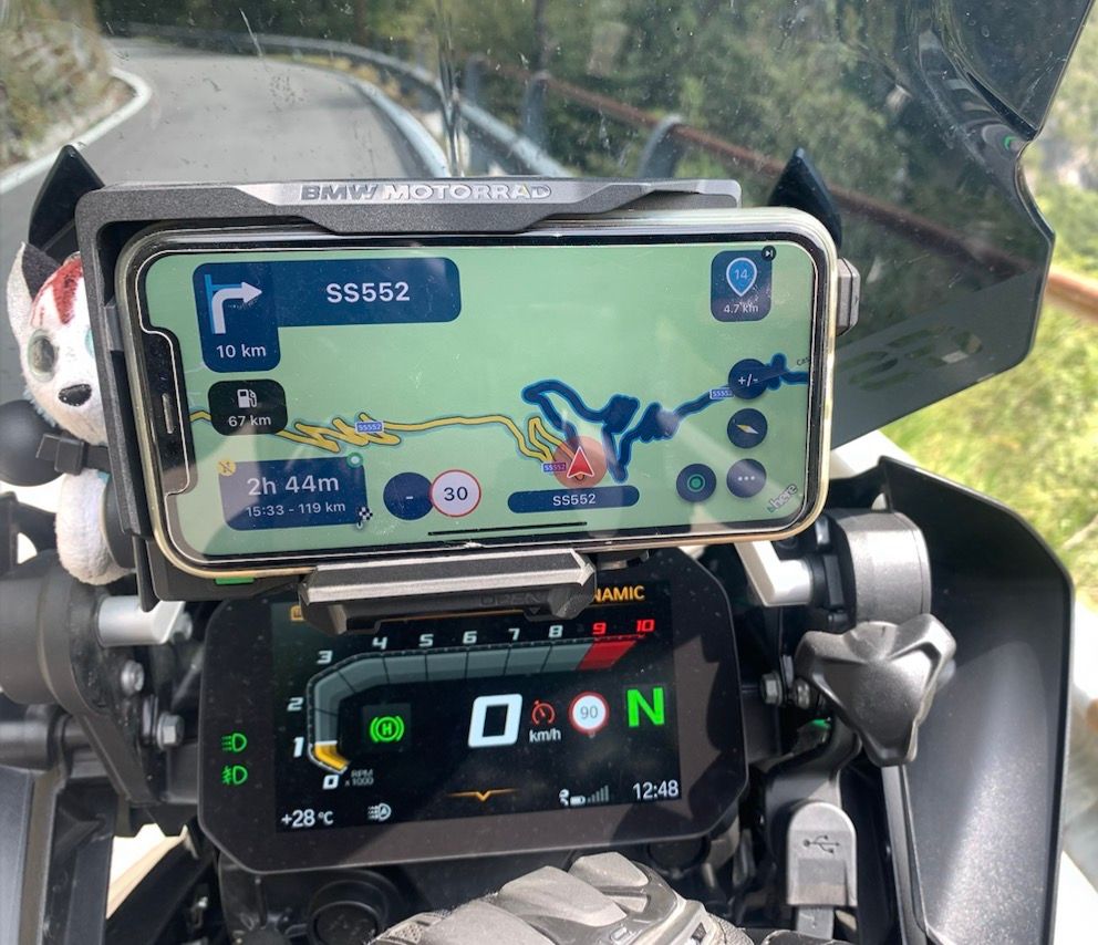

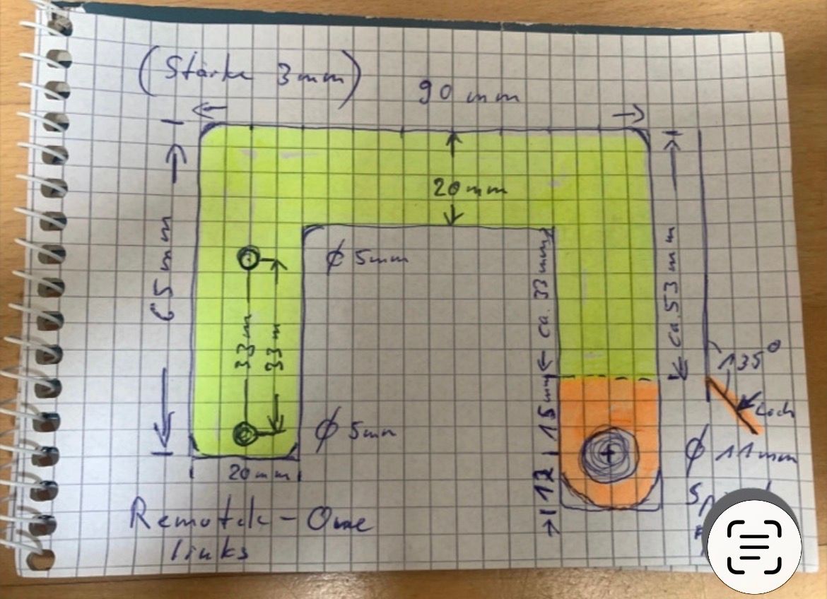

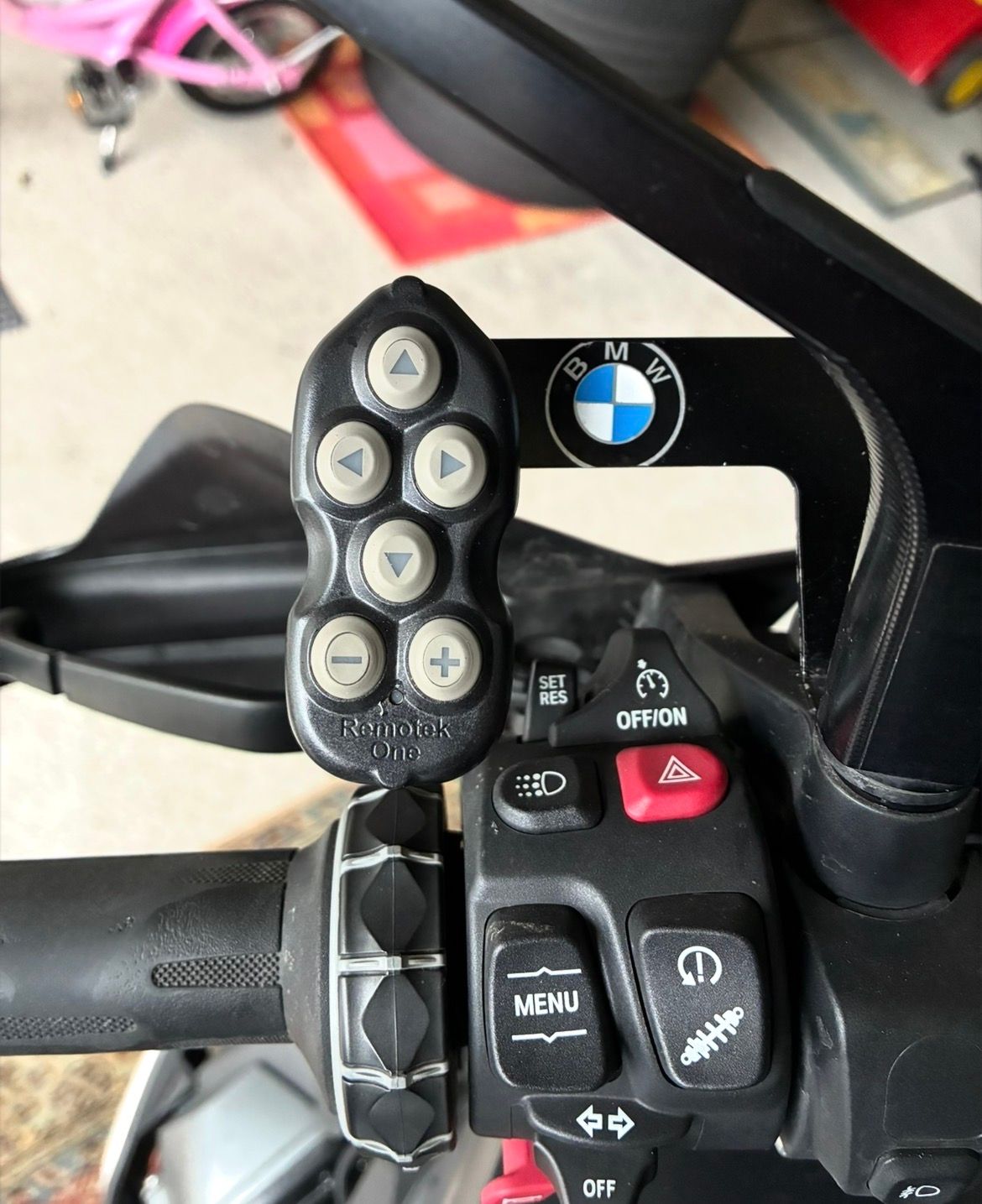

                • Hubert Thoring Offline
                  @kirsten-de-weerd
                  I recommend the iPhone solution in the BMW Cradel supplemented with the Remotek One solution.
                  Link to Info and Video
                  The iPhone Xr is my Navi mobile phone in the BMW Cradel holder coupled via hotspot to the IPhone 16e in the tank bag ..
                  Never had any problems with it.

                              Kirsten De Weerd Offline
                              Kirsten De Weerd
                              Doesn’t that then drain the battery of both phones?
                              • Kirsten De Weerd Kirsten De Weerd
                                @Kirsten-De-Weerd
                                No, in the BMW Cradel the mobile phone is inductively charged while driving.
                                A tip you should start with a full cell phone.
                                My camera on the iPhone Xr is after now approx. 3 years still okay, and the iPhone 16e will eventually be replaced, currently have it as my main mobile phone and the camera is also very robust. Is always in the tank bag and there connected to USB. The 16e is hotspot for the Xr that without Sim everything works very well.
                                From my point of view much better than anything with CP or AA.
                                The crowning glory is the Remotek One, so skip WP with double click if it just doesn't fit, all without stopping.
                                VG 👋
                                Nein, im BMW Cradel wird das Handy ja induktiv während der Fahrt geladen.
                                Ein Tipp man sollte mit einem vollen Handy starten.
                                Meine Kamera am iPhone Xr ist nach jetzt ca. 3 Jahren immer noch okay, und das iPhone 16e wird irgendwann Ersatz werden, habe es aktuell als Haupt Handy und die Kamera ist auch sehr robust. Ist immer im Tankrucksack und dort an USB angeschlossen. Das 16e ist Hotspot für das Xr das ohne Sim funktioniert alles sehr gut.
                                Aus meiner Sicht viel besser als alles mit CP oder AA.
                                Die Krönung ist die Remotek One, damit mit Doppelklick WP überspringen wenns einfach mal nicht passt, alles ohne anzuhalten.
                                VG 👋
