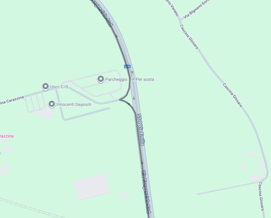

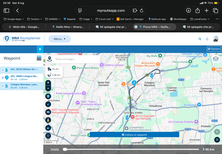

    Qualcuno mi spiega che problemi ha questo programma, oppure che problemi ho io, grazie

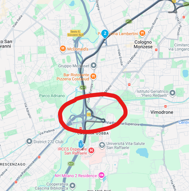

      e questo? il senso di questa uscita?

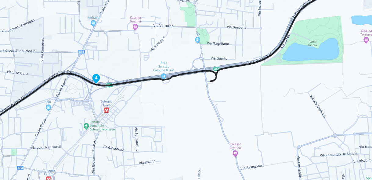

        mah, inizio a pensare di aver buttato dei soldi, san Google Maps

          Can you please share your route and how your avoidances are set?

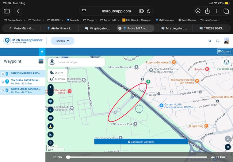

            Screenshot 2026-07-08 193300.png ha ha ha ha ha ha ha ha ha

                  You should post the link to the route and make it public, so we can check who knows more and can help you, not the screenshots...
                  • Aiello antoninoundefined Offline
                    I tried to reconstruct the route from your photos, but it doesn't give me any problems...

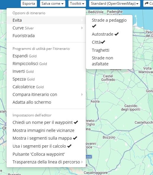

                        CIOFE.png ok adesso è tutto disponibile, autostrade, strade a pedaggio e anche città, aiutatemi a capire dove sbaglio perchè sto perdendo la pazienza. https://www.myrouteapp.com/it/social/route/13902251?mode=share

                          Togli tutte le spunte! Con le spunte che hai messo su autostrade, strade a pedaggio e città, gli stai dicendo che vuoi evitare quei tipi di strade, cose che invece poi forzi a fare con i punti di passaggio, perché giustamente lui ti dirotta fuori dall’autostrada…Non c’è bisogno di tutti quei punti di passaggio per forzare il passaggio da Vimercate piuttosto che da Lecco…

                            ok, ma io vorrei alcuni tratti farli su strade a percorrenza veloce, come devo fare allora?

                              Tieni tutte le spunte tolte, e metti i punti di passaggio dove vuoi fare autostrada sull'autostrada, fai un po di prove…

                                Per logica il programma fa fare sempre il tragitto più veloce, a meno che tu non gli dica che vuoi evitare determinati tipi di percorsi, tipo autostrade, tipo strade a pedaggio, eccetera… funziona tutto come su Google Maps

                                  grazie Antonino, ci provo, comunque mi sembra un po illogico, ma forse sarò io che ho grosse pretese. Io lo avevo fatto come dici tu, ma sono assurde da un punto all'altro, spesso anche molto ravvicinato, che faccia quelle uscite per poi rientrare dopo pochi metri, ecco perchè metto tanti waypoint, per evitare le uscite brevissime, certo è che ci si mette una vita a pianificare un percorso anche se breve, addirittura, nell'ultima immagine, mi fa entrare ed uscire da un benzinaio

                                    Come ti ho scritto, lo fa perché gli avevi detto di evitare le autostrade, ad ogni svincolo cercherà di rispettare le tue impostazioni…è normale il
                                    Comportamento, stessa cosa succederebbe con Google se gli dicessi di non passare dalle autostrade, ma poi gli metti un wayPoint di passaggio su autostrada… cercherà sempre di portarti fuori

                                      @Albyus È il routing di OpenStreetMap (OSM) a causare questo problema.
                                      Utilizza HERE o TOMTOM e il problema scomparirà.

                                          Ci provo, grazie !!
