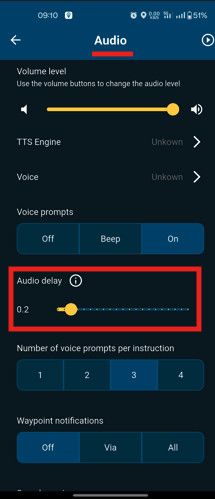

    Bij de gesproken instructies valt het eerste uitgesproken woord weg. Dan hoor ik bijvoorbeeld 'het volgende kruispunt....' in plaats van 'Op het volgende kruispunt'. en '200 meter rechtsaf' in plaats van 'Na 200 meter rechtsaf'. Ik heb nu een nieuw scherm (Android) in mijn auto, maar dat maakt niet uit. Probleempje blijft. Gebruik ik Google Maps, ook via Android Auto, dan zegt die dame van Google alles. Ook dus het eerste woord. Persoonijk denk ik dat men moet beginnen met een spatie voor de tekst omdat die spatie misschien als eerste woord kan worden gezien?

      hi @Henry-van-Uden Misschien kun je naar "Instellingen > Navigatie-instellingen > Audio" gaan en de optie "Audio Delay" proberen
      maybe go to "Settings > Navigation Settings > Audio" & try the "Audio Delay" option

        Ik hoor ook het eerste woord niet. Ik zal de audio delay vergroten en kijken of dat helpt.
