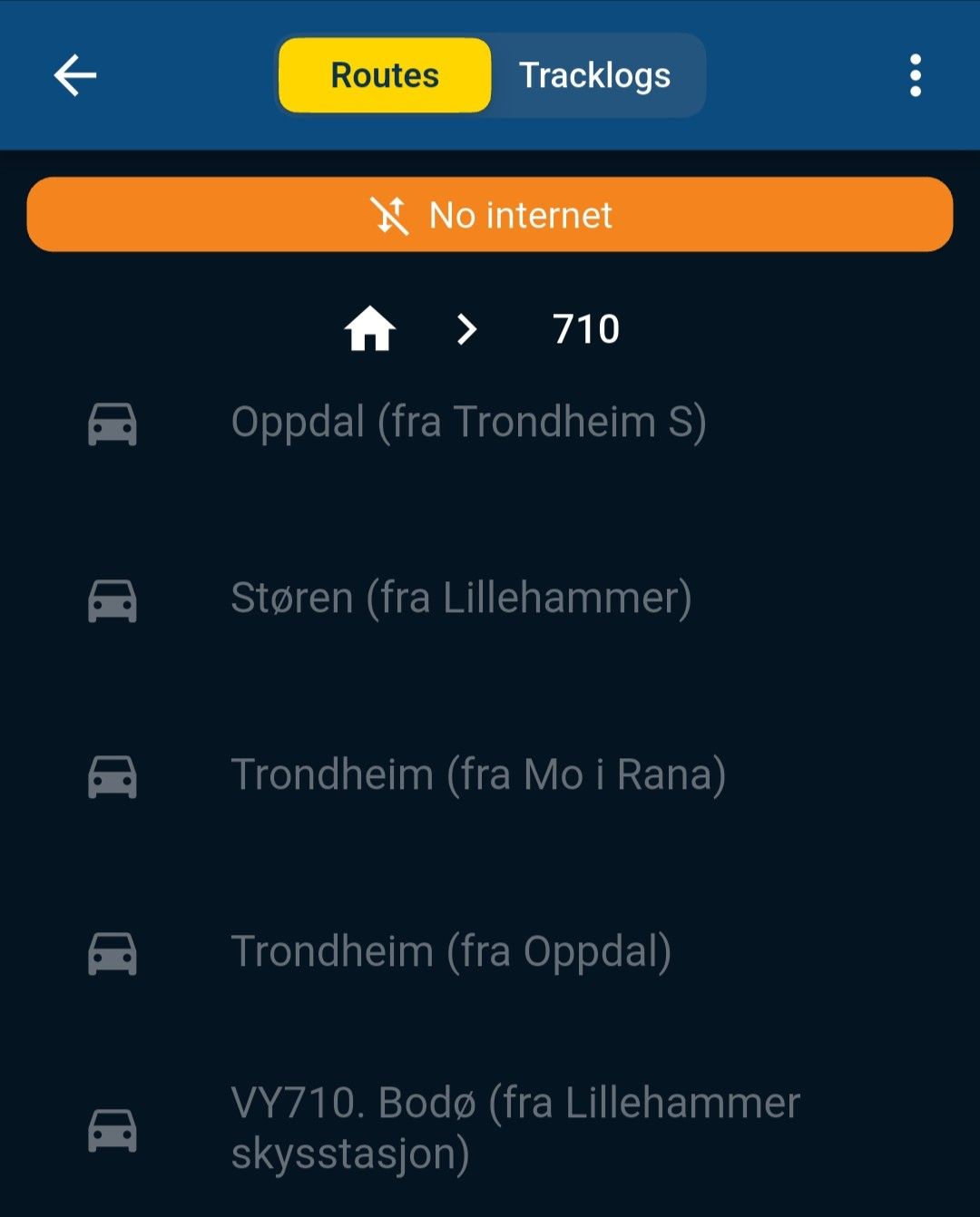

                Bij mij is het ook zo dat als ik geen internet heb dat ik geen route meer kan laden. De enige die ik wel kan laden is de laatst gewijzigde.
                Ja ik heb alles gesynced.

                  @Herman-Veldhuizen dan gaat er schijnbaar iets niet goed aan jouw kant! Synchroniseer ze allemaal eens opnieuw door vinkje weg te halen en weer te plaatsen? Ik kan namelijk wel zonder internetverbinding al mijn routes oproepen.

                    Ah, dat vinkje had ik nog niet gezien. Nu werkt het wel. Bedankt!
