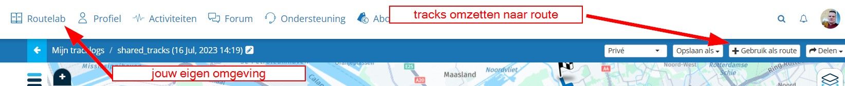

    Hoi als ik een route uit de RX bibliotheek gebruik en deze naar de Tread app upload als GPX 1.1 file (route, track, poi) zie ik alleen de track file en wordt de route met route punten uit de RX route niet meegenomen.
    Iemand misschien een idee wat ik verkeerd doe of anders moet doen om routepunten dus ook over te zetten .

        Hoi Nomko , Garmin Zumo XT3 . De Tread app wil gpx 1.1 maar een RX bibliotheek route met waypoints wordt alleen maar als een track geïmporteerd in tread. Je kan deze wel omzetten naar route maar dan heb je alleen nog maar start en einde en alle waypoints zijn er niet .

          Heb je de route wel zelf geïmporteerd onder jouw eigen bibliotheek/verzameling in jouw eigen Routelab omgeving?
          Je importeerd de route dan ook als track en die kan je dan omzetten naar een route.

            Route ook in routelab gezet maar ik zit wel in Apple Os omgeving en niet op een pc of zo want de optie gebruik als route zie ik niet . Wel privé, opslaan als en delen…..ga nog even zoeken en gebruik als…..zou het wel eens kunnen zijn.

              Gebruik uitvoer 1.2 en laat dan van de track een route maken. Ik ko het zelf niet testen (ik heb een XT1), maar iemand anders heet het getest en het werkt. Je krijgt dan, volgens hem, ook de tussenliggende (harde) routepunten te zien.
              Dus... als het niet werkt, don't shoot the messenger 😉
