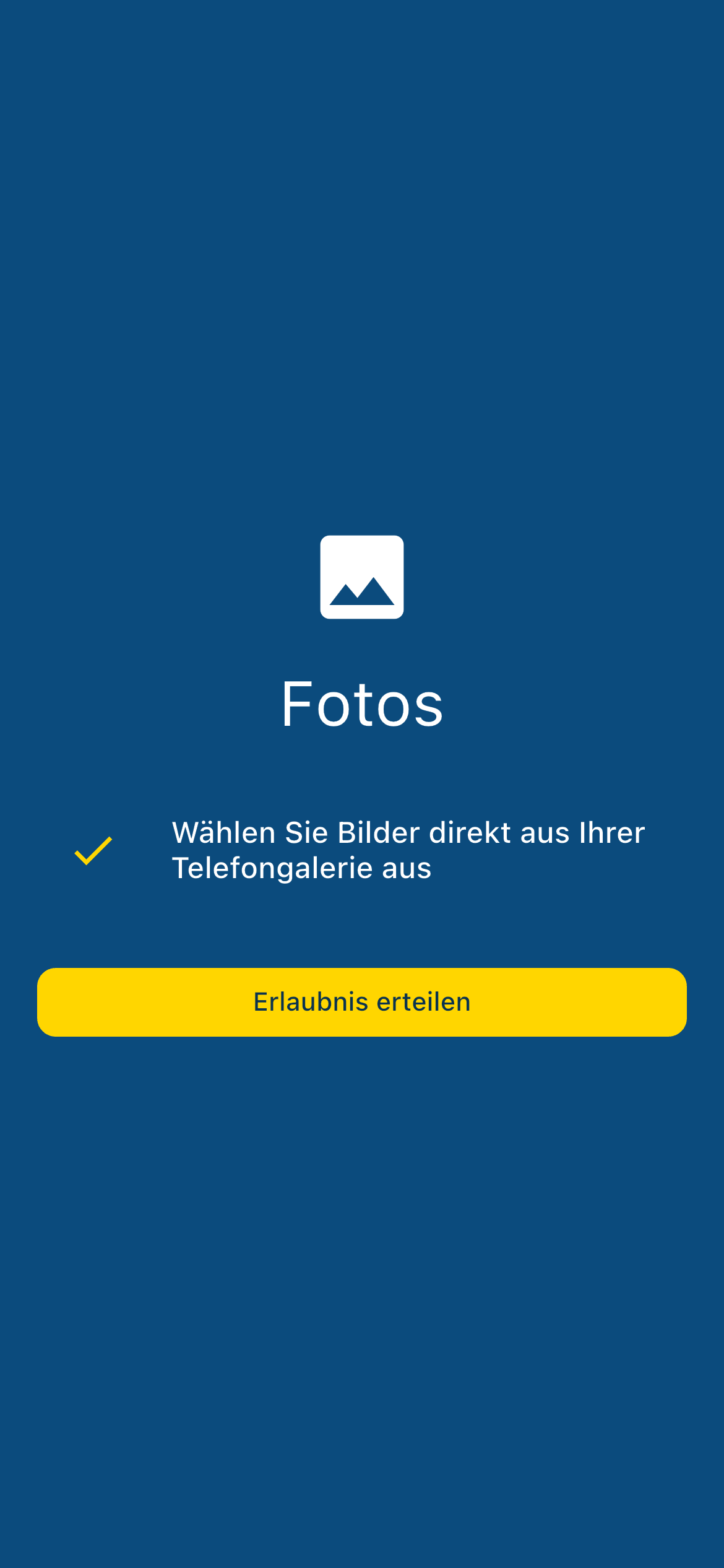

      Hi Hubert, Ich kann auf meinem iPhone keinen Absturz provozieren.
      Aber ich hatte mich in den Bestätigungsmenüs verlaufen und kam dann nach diesem Bildschirm nicht mehr raus, ohne die App komplett zu beenden. Ein Tippen auf "Erlaubnis erteilen" brachte nix.
