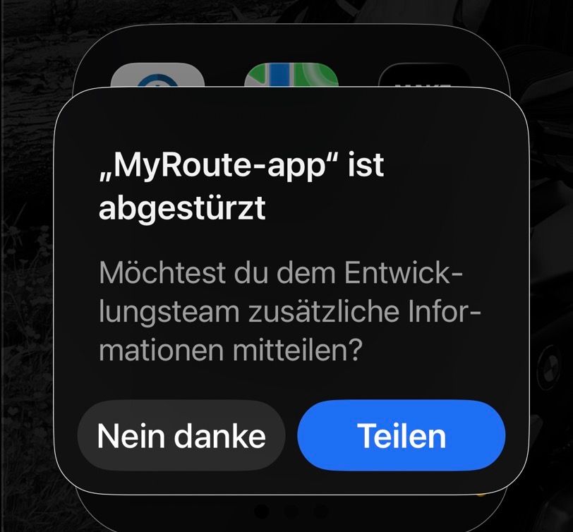

    Hallo liebes MRA Team,
    die geplanten Routen vom Wochenende im Weserbergland wollte ich auch testweise an zwei andere Apps teilen …
    Beim speichern der Route als GPX 1.1 und dem dann folgenden Export und teilen an ..
    1.) Kurviger App
    2.) BMW-CRA App
    ist die App jeweils abgestürzt.. s.Bild, war dieser Fehler nich schon mal behoben ?
    Meine Lösung war dann die Datei erst in der iCloud über den Export dann als Datei zu speichern und dann aus der jeweiligen App selbst dann hoch zu laden ..

            Guten Morgen @Corjan-Meijerink ,
            ich kann den Fehler nachstellen und auch zeigen, am iPhone 16e mit iOS 26.4.2 gerade ein Video gedreht dazu s. dem Link App Absturz beim Teilen einer Route
              Nachtrag, beim Navi Handy iPhone Xr mit iOS 18.7.8 kann man zwar den Export auswählen und der anderen App zuweisen, aber es findet kein Export statt, es gibt keine Rückmeldung oder sowas, auch wenn man die andere App zuvor startet, dann wieder aus MRA in der App das Teilen erneut über Export anstößt passiert gar nichts .... es läuft ins leere !
              Keine Rückmeldung es erfolgt kein Export s. Video
              Dafür kein Absturz der App aber das Teilen an eine App funktioniert gar nicht mehr, getestet bei der Übergabe s. Video an Kurvider und das gleiche beim BMW-CRA.

                    @Rob-Verhoeff @Corjan-Meijerink
                    Hey, ich habe es auch mal mit anderen Routen in anderen Verzeichnissen getestet, da scheint es zu funktionieren. Privat, Freunde geht mit anderen Routen ...
                    Liegt es an der Route, da seht mal selbst, woran kann sowas liegen ?
                    Die Route https://www.myrouteapp.com/de/social/route/13253505?mode=share
                    Habe die Route auch in zwei Teile A und B geteilt, immer noch das gleich Problem. Beim Teilen erfolgt der Absturz ...
                    A : https://www.myrouteapp.com/de/social/route/13253546?mode=share
                    B: https://www.myrouteapp.com/de/social/route/13253547?mode=share
                    Die Navigation mit der Route hat am Wochenede , Samstag sehr gut funktioniert... !!!

                      @Hubert-Thoring that route actually causes the issue! Interesting.
                      That said, please don’t change a thing so I can investigate it 🙂
                      Edit: but more interestingly some apps accept the exported GPX but others indeed cause MRA to crash. Not not entirely sure how that then works.
                        @corjan-meijerink : mit der V5.1.0 (458) ist es immer noch so das bei dem Beispiel die App abstürzt…
                        Stand 10.5.2026 16:34
                        Ich habe es geteilt … 👋
                          Haven't investigated this issue and won't do so for the 5.1 update.
                          Will do so for the next one.
                            Okay, then for the next round, let me know when it's fixed 👋
