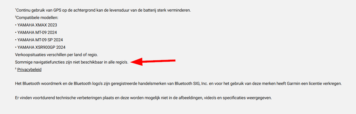

                      Wat ik hier en daar heb kunnen vinden is, is dat de Yamaha MT-07 NIET geschikt is voor de Garmin Streetcross app.
                      Sommige bronnen geven aan dat de MT-07 geen enkele compatibiliteit heeft en sommige bronnen geven ook aan dat MT-07 rijders hier over klagen.
                      Ondanks dat de MT-07 ook een digitale dashboard heeft, is de Streetcross app ontwikkeld voor bepaalde type Yamaha motoren met een specifieke digitale dashboard
                      Ook op de website van Garmin zelf staat de MT-07 er niet tussen:
                      https://www.garmin.com/nl-NL/p/1206829/#overview
                      Dus denk in jouw geval dat de Streetcross app niet werkt op jouw MT-07.

                          Dat je allerlei opties op jouw motor hebt wel niet zeggen dat het ook moet werken.
                          En ik neem aan dat de info op de website van Garmin wel accuraat en kloppend is.
                          Waarom?
                          JIJ hebt dit overgeslagen:
                          Wat in Duitsland werkt wil niet zeggen dat het in Nederland ook moet werken. Daar is die disclaimer voor op de site van Garmin.
                          Succes verder 👋
