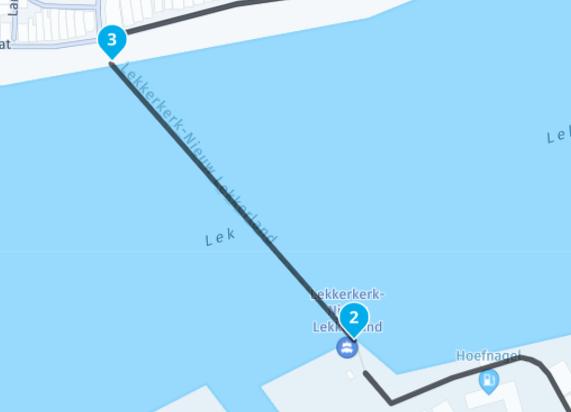

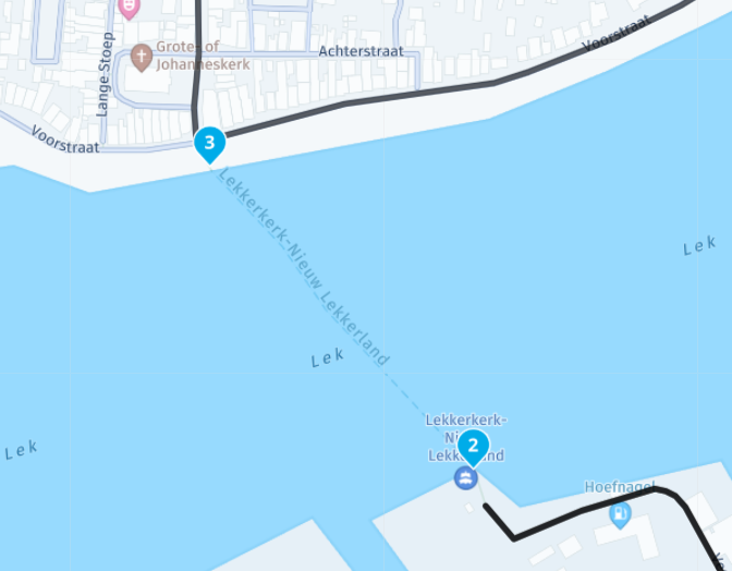

        2. Je kan het "afdwingen" om toch met de pont te gaan en dat doe je op deze manier (dit is mijn persoonlijke methodiek wat voor mij werkt):

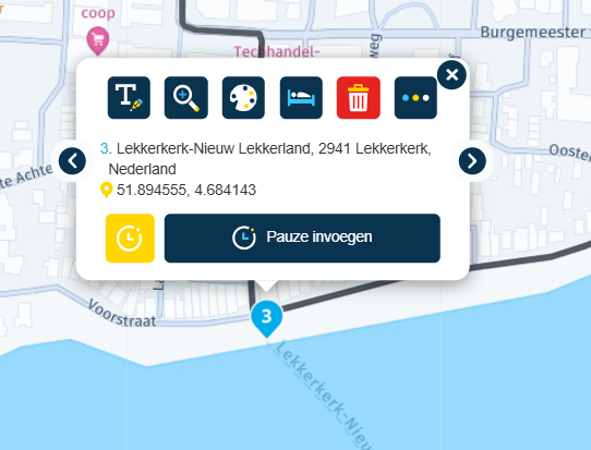

        Zet aan beide kanten van de pont een vormingspunt
        Selecteer de vormingspunt met het hoger cijfer (in voorbeeld vormingspunt 3) door erop te klikken zodat je het pop-up menu krijgt:

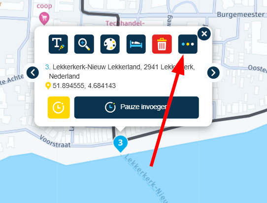

        Klik op de 3 stippen aan de rechterkant (rode pijl) van de pop-up menu:

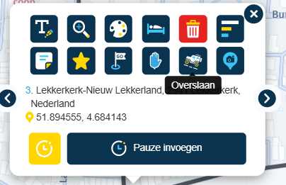

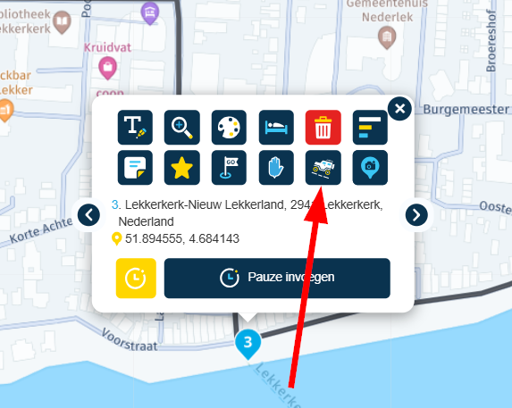

        Klik op het symbool met de autootje (2de van rechts onderste rij) met aanduiding overslaan:
        Na klikken op de knop zal de route via de pont gaan:
        Dit is een voorbeeld route, maar dit gaat zeker werken voor jouw route.

            Om mezelf even te corrigeren: Mijn eigen stelling klopt al zeker een jaar niet meer. Tegenwoordig gaat als je de off-road functie gebruikt, wel degelijk keurig over het pontje. Het offroad traject wordt weergegeven met een stippellijn.
            (Credits @Bart-De-Medts)

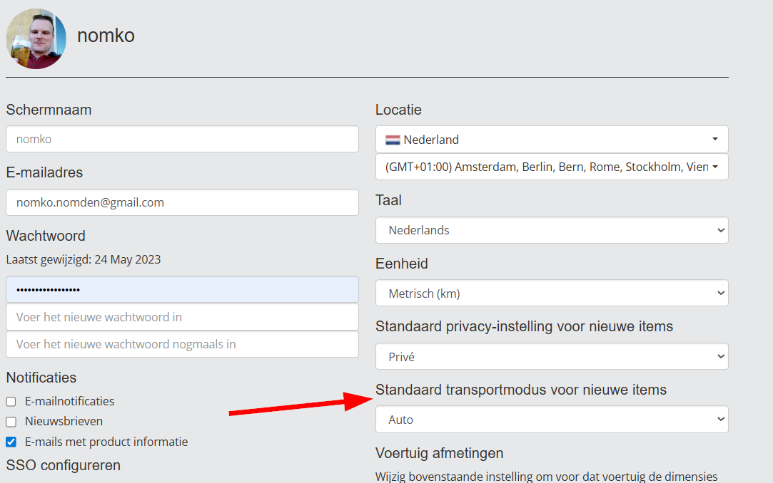

                optie 1 : vaste instelling in jouw profiel op de webversie MRA
                optie 2 : instelling wijzigen in de route zelf
                OPTIE 1:
                Met deze optie worden alle nieuwe routes standaard gemaakt met transportmodus AUTO en opgeslagen routes krijgen deze transportmodus ook mee.

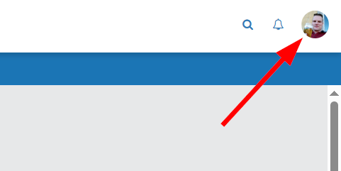

                Klik op jouw account
                Wijzig de standaard transportmodus van MOTOR naar AUTO

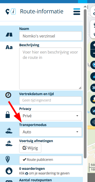

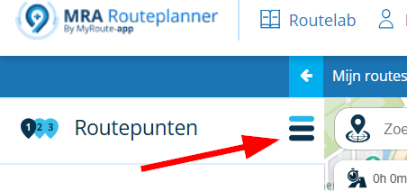

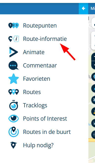

                In de route zelf. Klik links op de 3 liggende balkjes
                Klik op Route-informatie
                Wijzig transportmodus naar AUTO
