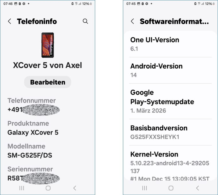

    Hier eerst wat informatie over mijn mobiele telefoon en de instellingen. Alles is up-to-date.

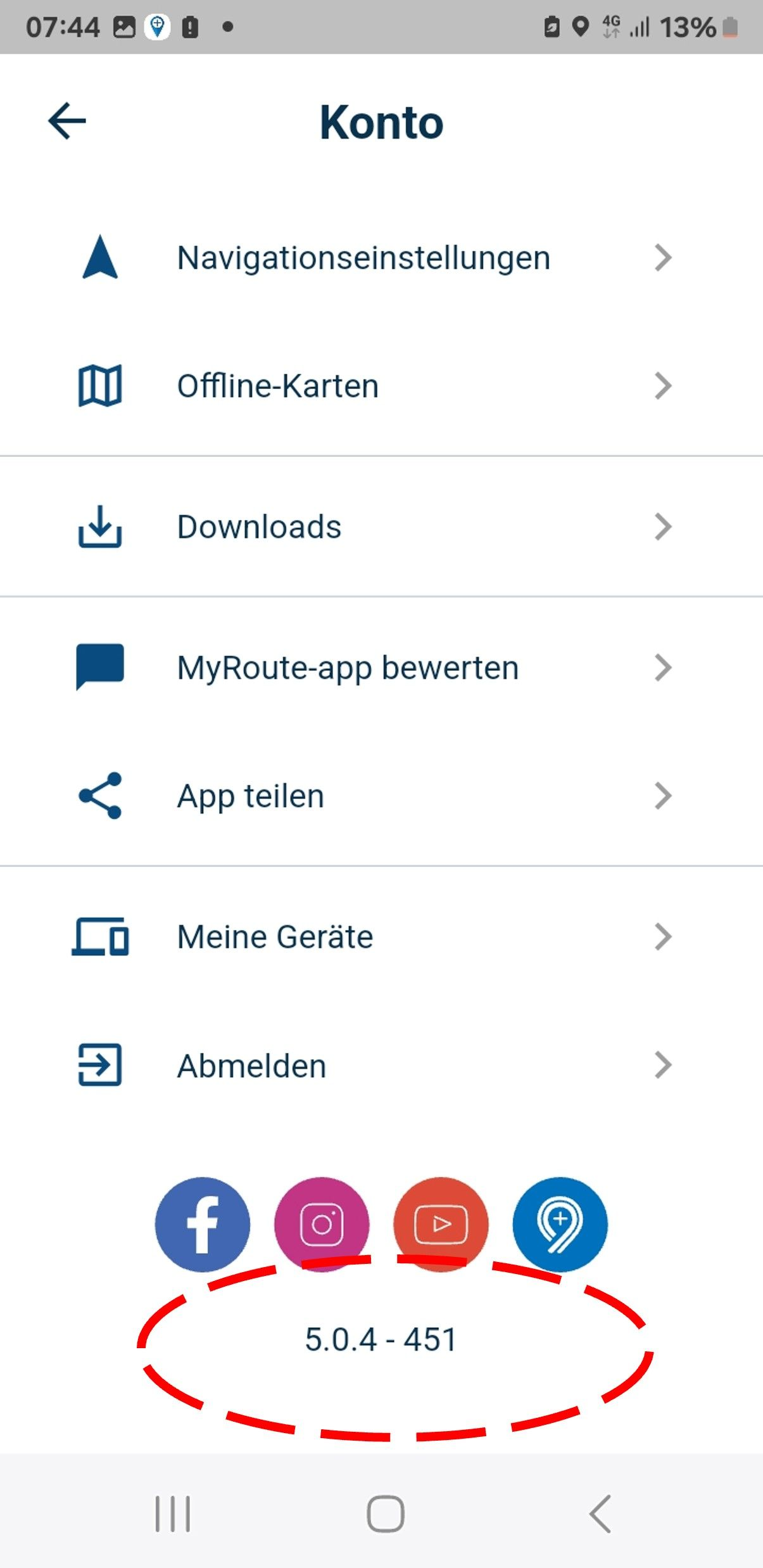

    Hier de MRA-versie

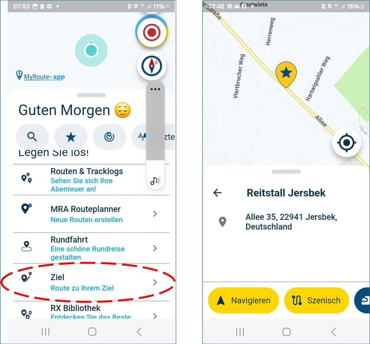

    Hier het type navigatie (bestemming; A -> B)

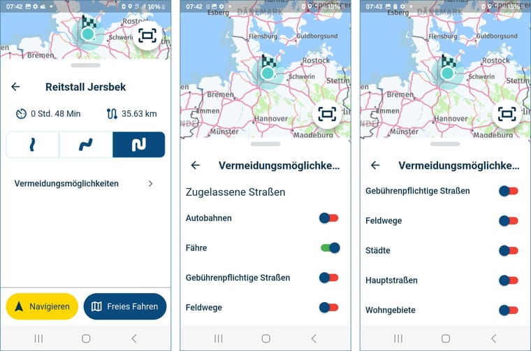

    Voor de mislukte navigatie van A naar B heb ik de volgende instellingen onder “Scenisch” gebruikt. De term “Toegestane wegen” verschijnt bovenaan bij de “Vermijdingsmogelijkheden”. Met deze instellingen (snelwegen en tolwegen vermijden) werd ik naar een snelweg geleid (dit is me al vaker overkomen, ook bijvoorbeeld in Zwitserland).
    Het lijkt erop dat MRA hier nog een bug heeft.
    Heb je hier een verklaring voor?

      Yes, this is indeed an issue.
      The settings used to generate the scenic track are not passed onto the actual navigation so upon a recalculation it does not use these parameters 🙂
      That said, this is fixed in the 5.1 update 🎉
