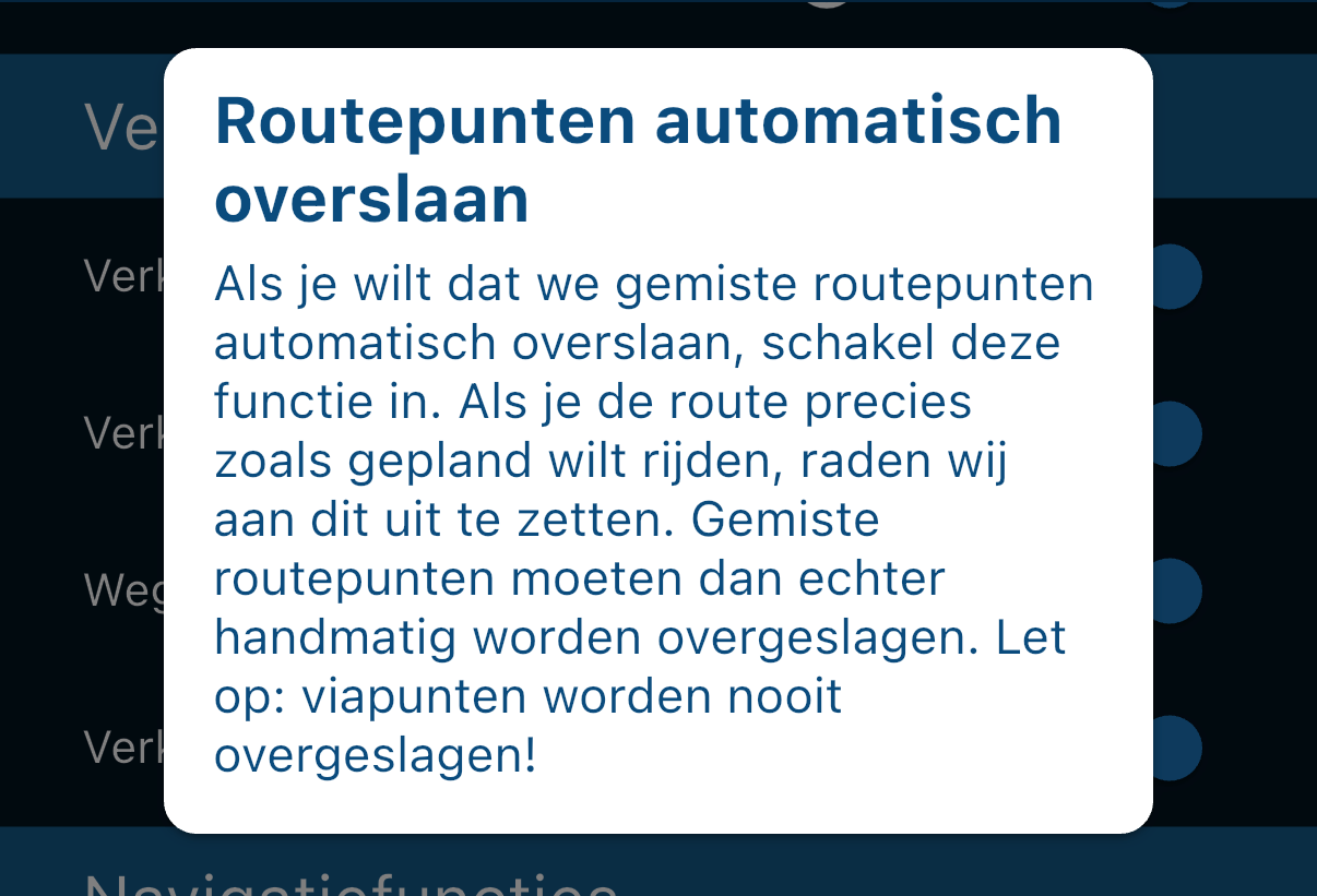

                    @PentAr de vormingspunten worden in de systematiek automatisch overgeslagen Viapunten NOOIT. In die systematiek zit wel dat het systeem 2 a 3 keer zal proberen je terug te sturen. Dat vormingspunt had je immers met een doel in de route opgenomen. Als je door blijft rijden slaat het systeem het punt over.
                    Ik heb het laatst met een test nog een uitgeprobeerd en zo een doelbewust van mijn route afwijkend vormingspunt opgenomen. Toen ik dat punt negeerde en door reed probeerde MRA me terug te sturen. Toen het volgende vormingspunt in zicht kwam was het eerste overgeslagen

                              @PentAr dat gaat niet. Wat je aan en uit kunt zetten is het automatisch overslaan van vormings punten.
