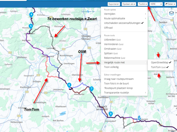

      @Harrie-de-Jong je hebt daarvoor een Gold-abonnement voor nodig. In het Toolkit-menu vind je een optie 'Vergelijk route met'. Als je in de Here-kaart jouw route hebt gemaakt (daar werkt Garmin ook mee) dan kun je die route vergelijken met de TomTom-kaart.
      Hoe je die vergelijking doet lees je in deze instructie.

              Het gaat wellicht wat te ver maar zag iets in het screenshot van @Hans-van-de-Ven-MR.MRA wat ik toch nog even wil verduidelijken.
              Wanneer je in MRA de route gaat vergelijken tussen de verschillende kaarten, krijg verschillen te zien (duidelijk zien in het screenshot). Deze verschillen komen door de routeringsalgoritmen (snel, kort, etc).
              Als je echter een route maakt op de Here of OSM kaart en je weet zeker dat de TomTom deze wegen ook kent en je stopt de track in een TomTom, zal de route identiek zijn de route in MRA.
              Bij het verwerken van een Track in een navigatie worden typische navigatiemodussen als, snel en kort niet meer gebruikt. En is de route dus identiek aan het origineel. Denk dat Spoor naar Reis in een Garmin hetzelfde doet, maar dat is voor mij alweer te lang geleden.
              Het vergelijken doe je dus om de kleine verschillen in kaartmateriaal te elimineren. Op een lange toeristische route van 300 km ofzo, ga je die verschillen echt wel tegenkomen.
