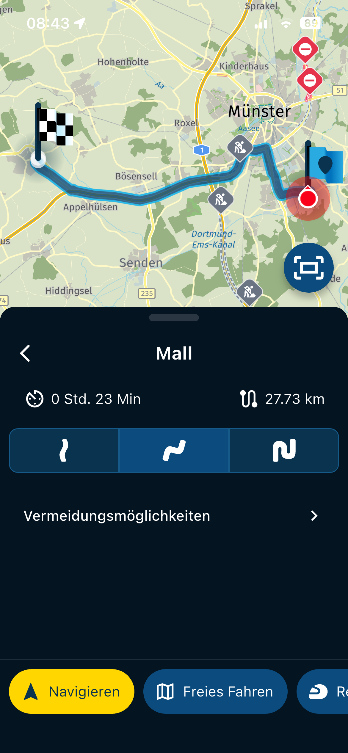

    Hallo,
    bei einem einfachen Ziel (Tankstelle) mit der Auswahl über mittlere Kurvigkeit einer Szenischen Strecke führt das zur Fahrt auf der A43 Autobahn..! ( in Deutschland sind diese Autobahnen nicht Gebührenpflichtig)
    Gebührenpflichtige Straße Ein
    Gebührenpflichtige Straße Aus

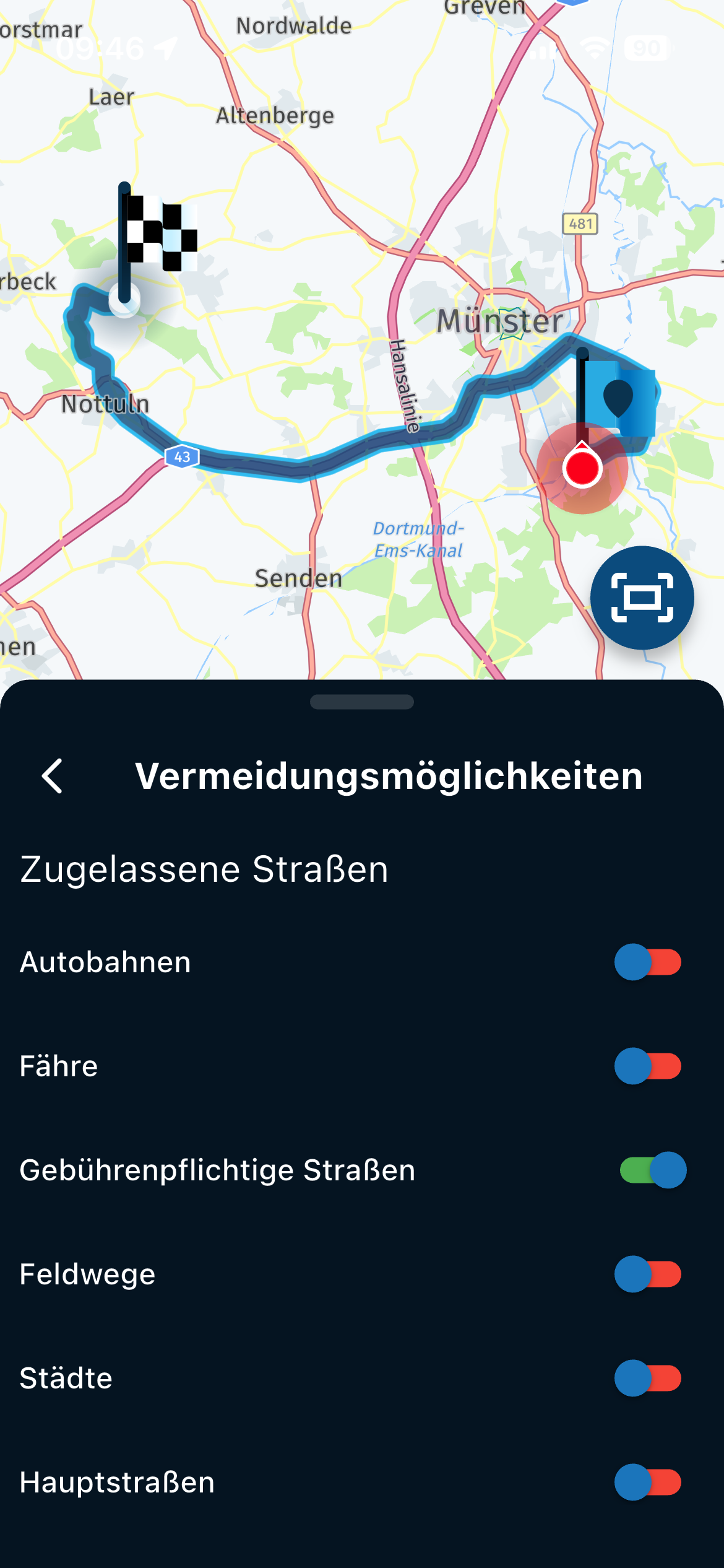

      Hello,
      At a simple destination (gas station) with the selection of medium curve of a scenic route this leads to the journey on the A43 motorway..! (In Germany these motorways are not subject to charges)
      Is this a mistake:
      • Motorways are apparently treated as chargeable roads in the app...

        Is there perhaps an answer to this?
        Got it again today, that's a mistake, With very winding MRA uses the motorway if chargeable roads are allowed, that is at and at the point the A43 motorway, why is that so ????

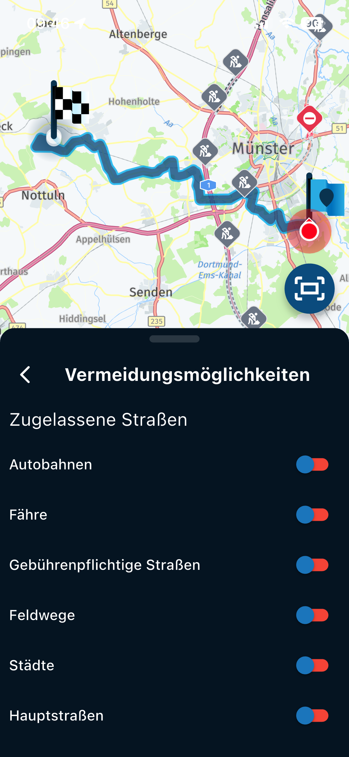

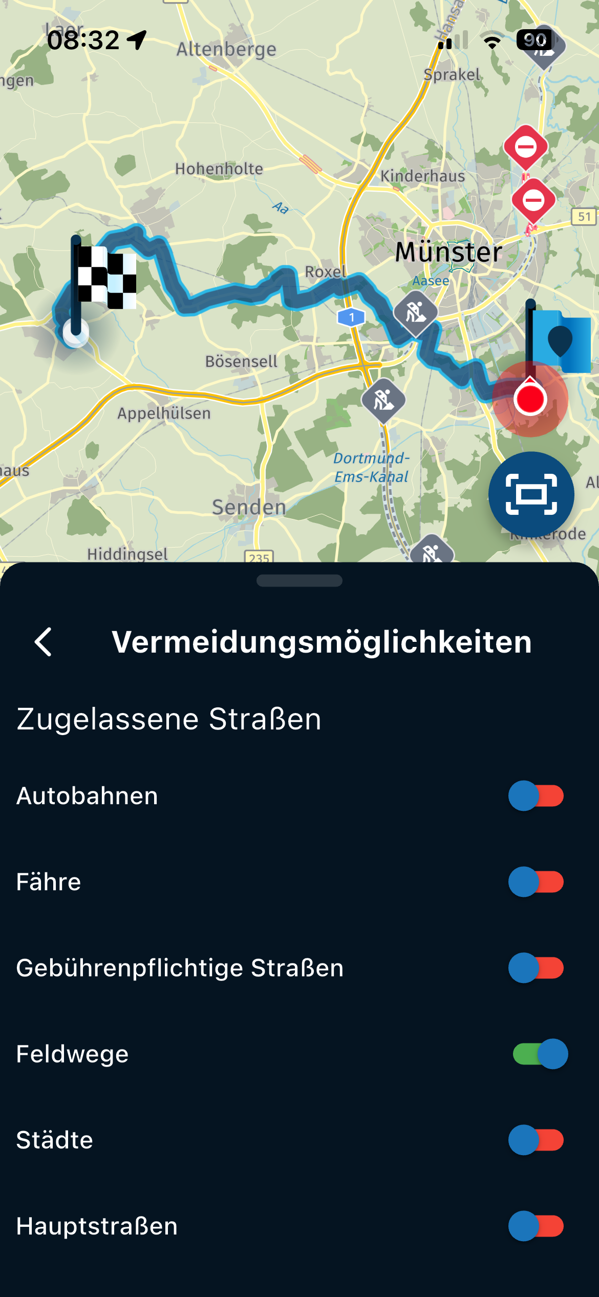

              Ich meinem Fall bin ich auf eine Autobahn geleitet worden, obwohl ich Autobahn und gebührenpflichtige Straßen beides ausgeschlossen habe.

                  Nein, das kann eigentlich nicht sein, da ich eine A -> B Ziel-Navigation verwendet habe, in der es keine Shaping- oder Via-Points auf der Route gibt.
