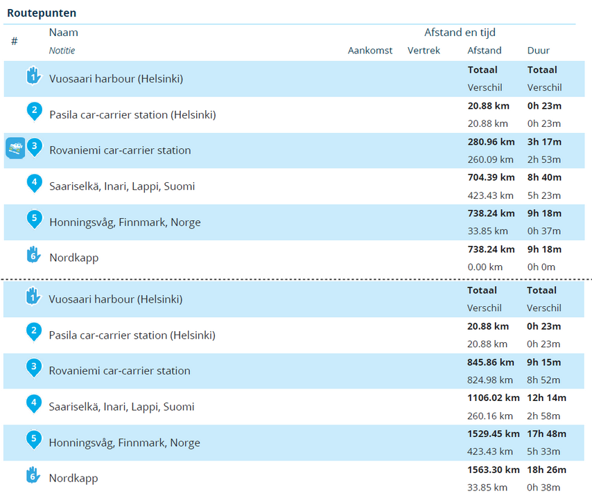

    Het verschil in afstand en duur tussen 2 routepunten bij een pdf routeboek (Opslaan als .pdf) schuift een lijn op als in een routepunt de optie "Overslaan" gebruikt wordt. De totale afstand en tijd volgt de incorrecte tussenafstand en -tijd.
    Hieronder een voorbeeld met en zonder de optie Overslaan te gebruiken bij routepunt 3:
    De correcte tussenafstand en -tijd bij routepunten 4, 5 en 6 in het onderste routeboek schuiven een lijn naar boven als bij routepunt 3 "overslaan" gebruikt wordt, en komen deze waarden respectivelijk bij routepunten 3, 4 en 5, en bij routepunt 6 staat de waarde 0.
    De totale afstand en duur gebruikt de incorrecte tussenwaarden, waardoor deze ook in de soep draait.

      @Bart-De-Wolf aangezien dit jaar in het teken staat van het vernieuwen van de website zullen we voorlopig moeten afwachten of dit soort functionaliteit daarin wel terugkomt! Dit fenomeen op korte termijn oplossen zal daarom met een aan zekerheid grenzende waarschijnlijkheid niet worden gedaan ๐Ÿ˜‰

        Wel een interessante constatering ๐Ÿ‘Œ Zou natuurlijk mooi zijn als dit met Web 2.0 kan worden meegenomen/opgelost ๐Ÿ‘
