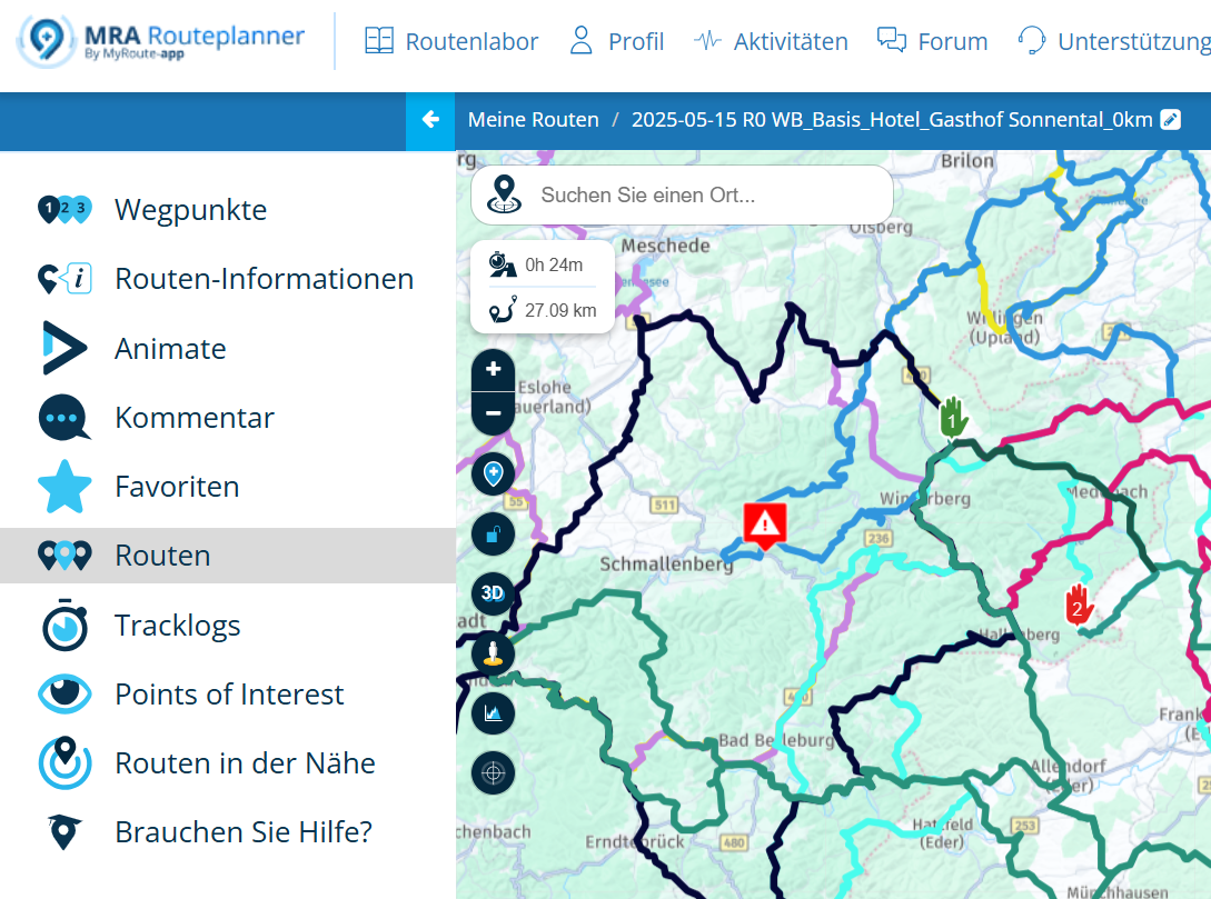

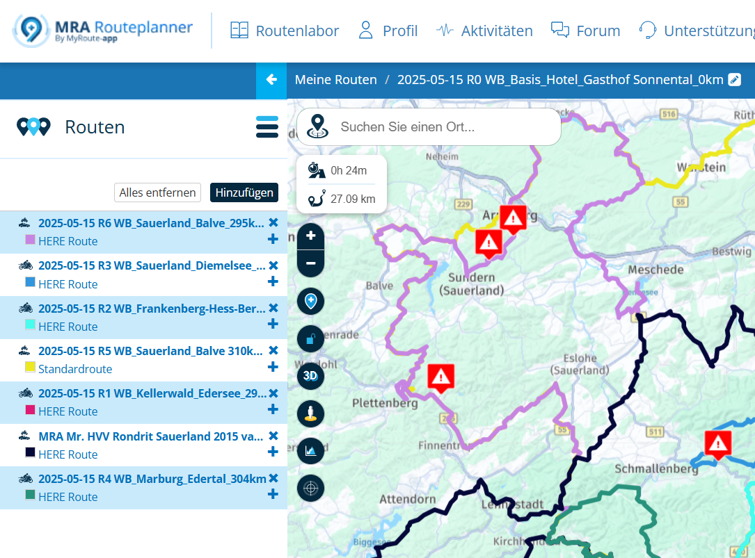

          @RideOnWithFriends ;
          Hallo Juergen, nein umständlich ist das nicht. Im normal Fall hat man sowieso die Routen in einem Ordner abgelegt. Öffne diesen Ordner dazu der erste Route und dann kann man mit zwei klicks die Rouren alle sichtbar machen und sorag die Farben auswählen, so zeige ich meien Freunden immer alle Routen auf einen Blick. WP1 und WP2 ist die Route vom Hotel zur Tankstelle, die öffne ich und zeige dann alle anderen Routen auf diesem Weg ganz schnell und einfach, farben lassen sich dort ändern.
          VG
          Hi Juergen, no, it's not complicated at all. Normally, you'd have all your routes saved in a folder anyway. Open that folder, select the first route, and then with two clicks you can make all the routes visible and even choose their colors. That's how I always show my friends all the routes at a glance. WP1 and WP2 are the route from the hotel to the gas station; I'll open them and then quickly and easily show all the other routes along this path; the colors can be changed there.
          Cheers!
