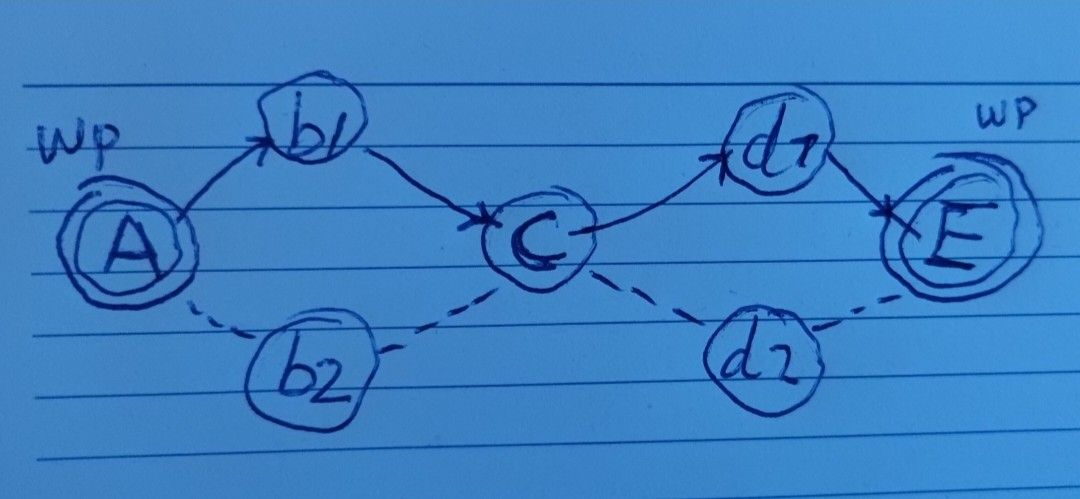

                Dit is mijn situatie. De getrokken lijn is de geplande route.
                Ik wijk na A af en rij via b2 naar C. Ik wil voorkomen dat det app met een route komt naar E via d2, zonder extra waypoints toe te voegen want dat heeft een gevolg op de info box wat ik niet wil.
                Bovendien : dan snap ik de optie "Herbereken" niet echt. Ook : als b1 een shaping point was dan zal de app mij helaas bij C gaan terug sturen. Dus snap ik de Skip waypoint optie ook niet.
                  #33
                  Een daadwerkelijke route is wel makkelijker 😃
                  Dit plaatje had ik exact zo begrepen.
                  Als je op b1 een vormingspunt zet, wordt die daadwerkelijk wel overgeslagen. Inderdaad niet bij de eerste herberekening maar wel heel snel daarna. Als je echter bewust van de route afwijkt, kan je ook gewoon het vormingspunt zelf overslaan.
                  Als tussen C en E 200km weg ligt en er talloze verschillende (snelle) routes zijn om daar te komen, dan kunnen we zonder extra routepunten nooit garanderen welke route gepakt wordt. In de routeplanner is dat hetzelfde, zonder extra routepunten kan het peer keer openen van de routeplanner een andere route zijn 😉
