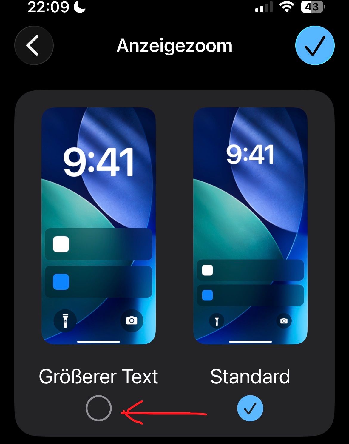

              Bei mir lag es an dem Zoomfaktor meiner Iphone (12 und 15).
              Wenn ich die große Einstellung wieder zurück auf Standard stelle funktioniert alles wieder.
              So ist es mir allerdings zu klein und vor dem Update ging es ja auch
                Es ist wohl ein iOS 26.1 Problem denn bei iOS 18.7.2 ist es nicht festzustellen.!!
                Der Anzeigezoom „Größerer Text“ verursacht bei iOS 26.1 das Problem jetzt im Zusammenhang mit der neuen Version …

                  Da sehe ich ganz klar die MRA App als Verursacher. In allen anderen Apps funktioniert die Tastatur in allen Ansichten. Wie zb jetzt gerade wo ich diese Zeilen in Safari schreibe , mit großem Zoomfaktor. 😉. Der Fehler existiert seit Version 26.01 und auch in der aktuellen 26.1
