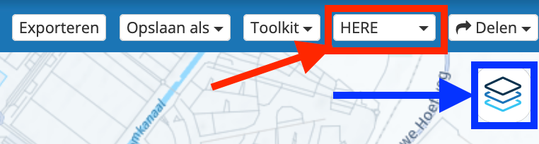

    N.a.v. de training van afgelopen 20 oktober heb ik nog een vraag of ik de juiste instellingen gebruik. Als TomTom gebruiker heb ik de kaartlaag op TomTom staan en de instelling dat ik die standaard gebruik voor nieuwe routes. Wat mij niet duidelijk is wat je bereikt met de vergelijking met OMS, waarom doe je dat? En als je deze route niet op je TomTom rijd maar toch via de MRA-App wil rijden, maakt dat wat uit?

      @Erik-6c Je hebt binnen de planner twee soorten kaarten:
      De rode pijl wijst naar de ontwerpkaart. Jij zet die dan op TomTom. Wil je navigeren met de app, dan stel je de kaart daar in op HERE. De navigatie-app van MRA maakt nl. gebruik van de HERE-kaart. De OSM-kaart is er ook voor mensen die slechts een basic account hebben en toch een route willen maken. Met de kaarten achter de blauwe pijl selecteer je de overlay-kaarten. Die kaarten hebben geen invloed op de berekening van je route, maar bieden (slechts) een andere aanblik. Ik maak veelvuldig gebruik van de Michelinkaart. Anderen geven de voorkeur aan GoogleMaps (of TomTom).
