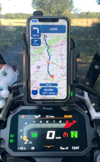

    So dann perfekt für die die es lieber senkrecht mögen.
    Vorteil / Nachteil : teste ich noch
    Zur Bedienung der MyRouteApp manchmal im Menü ein Vorteil finde ich jetzt schon.
    Kurze Info zum einfachen Umbau der BMW Navi Halterung von waagerechten Standard in die Option senkrecht:
    • waagerecht geklemmt (= Standart)
    • senkrecht geklemmt (= eine Idee)
    So kann man z.B. im BMW Cradel das Handy senkrecht nutzen, der Schlüssel kann so von unten gesteckt werden um es wie gewohnt abzuschließen …

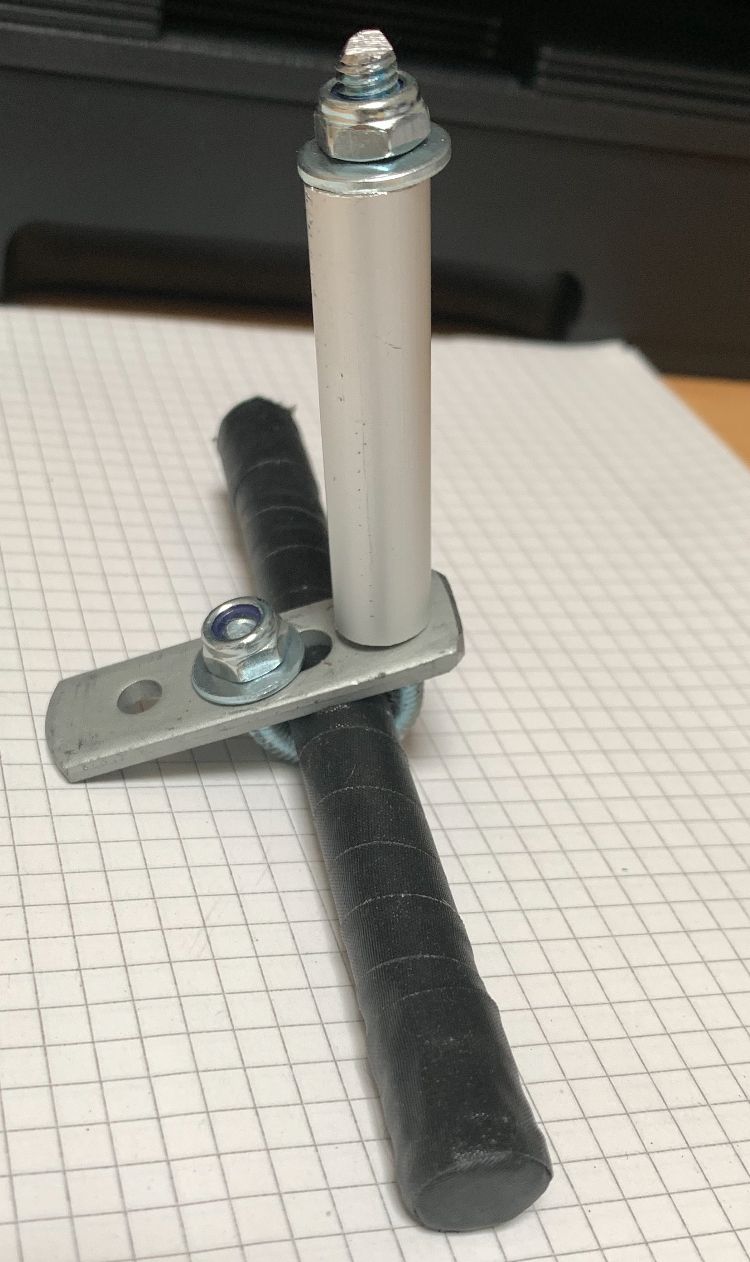

    Alte Halterung lösen, inkl des verlegten Kabel um das ganze später um 90‘ gegen den Uhrzeigersinn zu drehen. Stecker weiter unten muss nicht gelöst werden!!
    Umbau Material:
    • 8mm Gewindestange passend im Radius 12mm biegen
    • ein Rohrstück hier aus Aluminium auf ca. 60mm kürzen, innen muss die 8mm Gewindestande durch passen
    • Schrauben und U Scheiben bereit halten (selbstsichernde)
    • alles zusammen stecken und die Schrauben anziehen
    • Winkel passend für sich einstellen
    • am linken Loch habe ich eine Lasche angebracht und eine Litze am Querträger unterm Windschild fixiert so kann es nicht nach vorne kippen …
      Sitzt aber auch so sehr fest 😉
    Das schwarze Rohrstück auf dem Foto soll die Querstange der GS Verstrebung zur Basis Halterung hier ja waagerecht zur Originalen Strebe simulieren:
      Here we go to the final conversion
      Da gehts zum finalen Umbau
