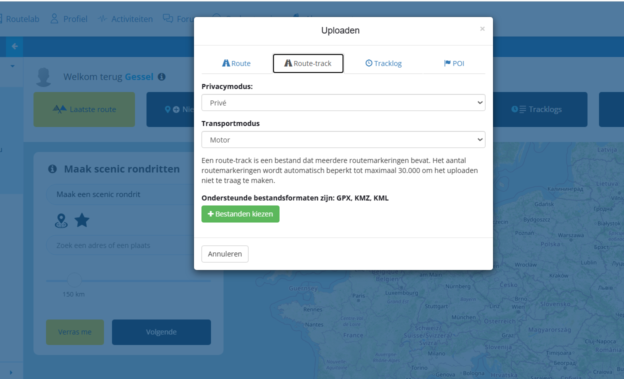

          Importeer je die routes als track of als route?
          Als je op de computer de route importeer, dan kun je het beste het tweede tabblad kiezen.
