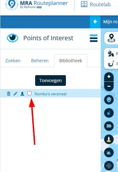

        Hey Superg, dit was zeer handig, enkel kom ik niet verder, bij bibliotheek moet toevoegen, en weet niet hoe, zie bestand:

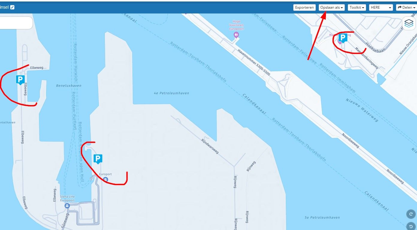

          1)
          Plaats al jouw POI's op de kaart (in mijn kaart enkele parkeerplekken als voorbeeld/rood omcirkeld)).
          Klik dan op de knop Opslaan als

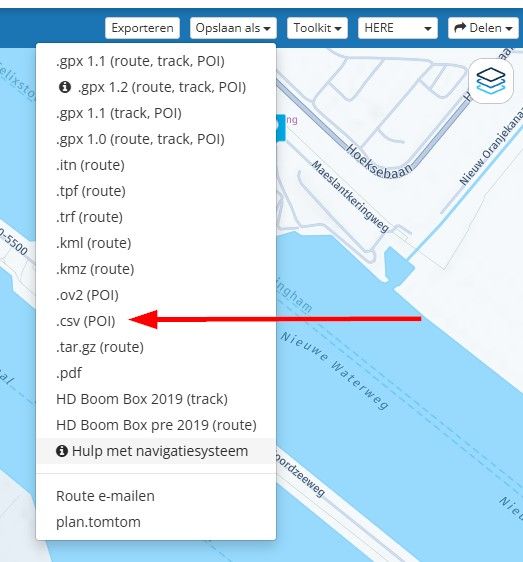

          Sla het bestand op als een .csv bestand.

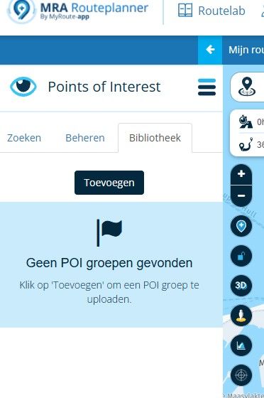

          In jouw route, ga naar Points of Interest en klik op de knop Toevoegen

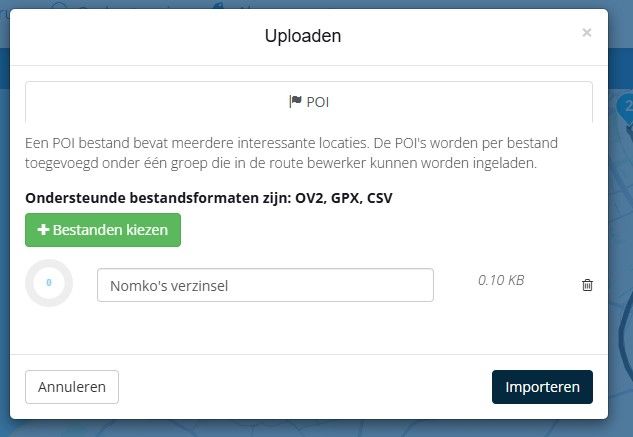

          In het pop-up menu Uploaden , klik op de knop Bestanden kiezen. Let ook op de waarschuwing die boven deze knop staat. Vandaar dat je je eigen kaart met POI's het beste kan opslaan als een .csv bestand

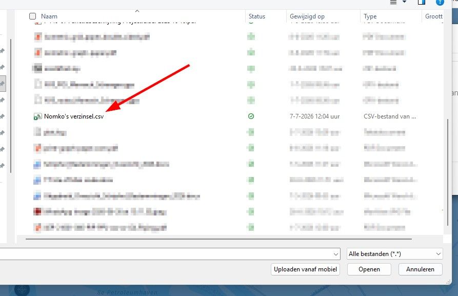

          Selecteer jouw .csv bestand (in mijn voorbeeld nomko's verzinsel.csv) en klik op Openen

          Na het importeren komt jouw .csv bestand in het overzicht te staan. Het enige wat je dan nog moet doen is het bestandje aanvinken door op het (lege) vierkantje te klikken. Als het goed is gegaan zie je daarna al jouw POI's in jouw route
