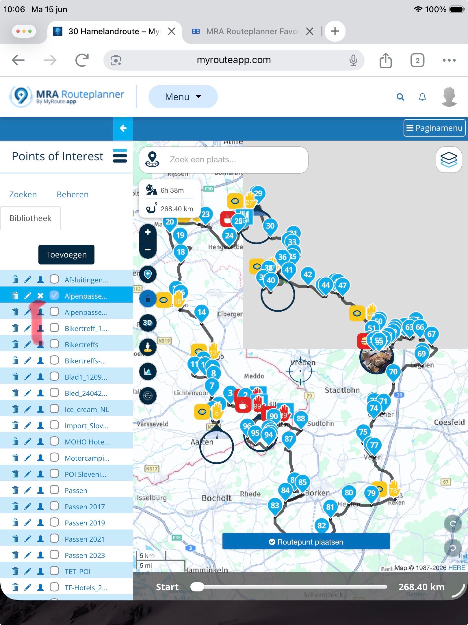

                @BertM . Dat is nu ook gelukt. Maar ik zie ze wel op de kaart in de MRA-app op mijn telefoon. Maar niet op de kaart in MRA routeplanner op de PC.
                Dat is jammer, of ik doe iets fout. Of er komt eens een update dat dit wel mogelijk is......
                Doe ik iets verkeerds ?
                  Nope dat werkt op de web planner met ff anders. Er zijn wel work arounds maar nog geen directe oplossing. Staat uiteraard wel op de wensenlijst

                    @johs-heijmink-1-0
                    Als je in je POI bibliotheek op het “poppetje” klikt, worden ze in elke niuwe route zichtbaar
