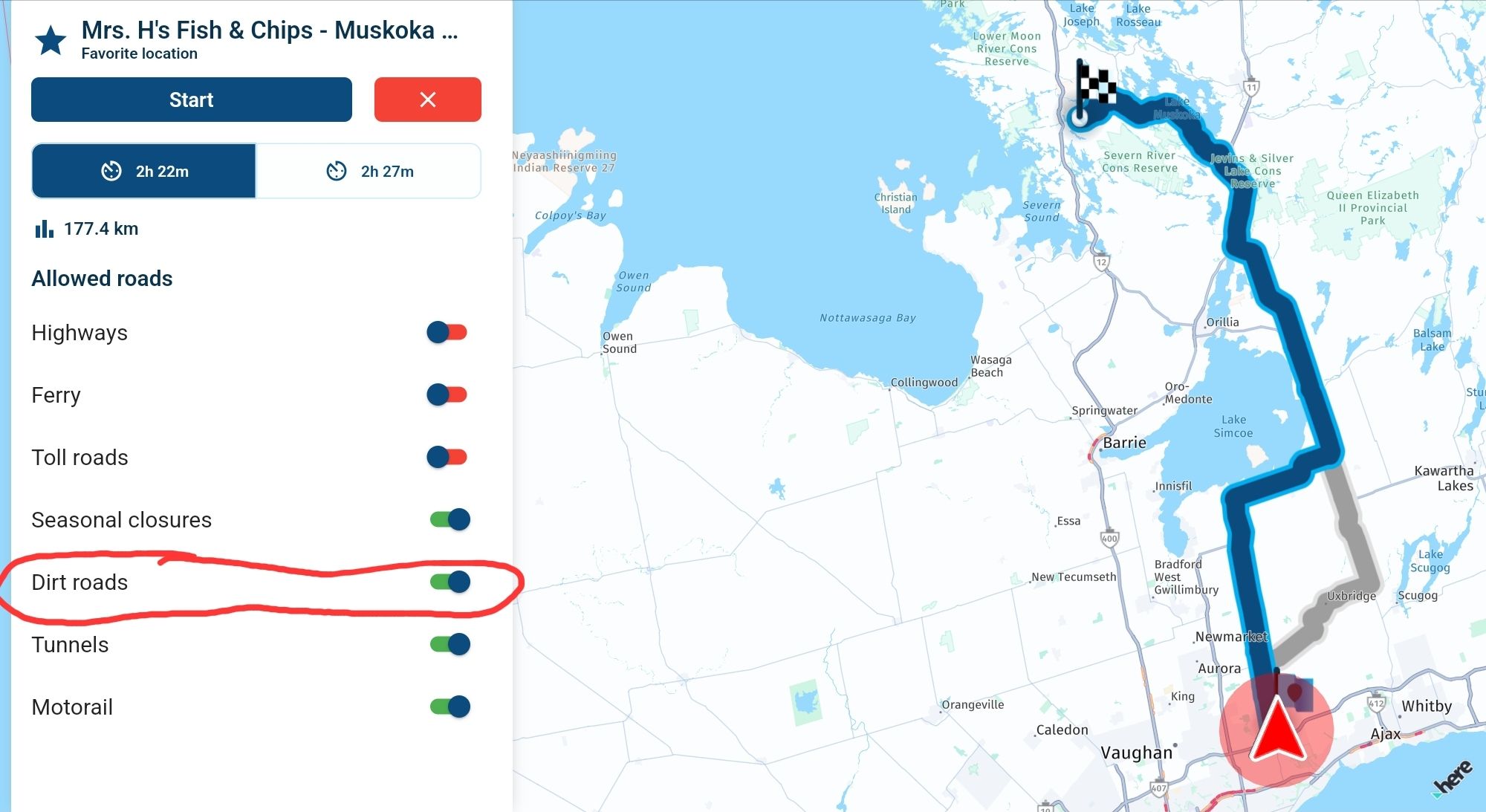

                @Tim-van-den-Hurk before you click start, you can disallow dirt roads. You may have to scroll up the bottom of the screen in portrait mode.

                  @Doug-Robinson @Tim-van-den-Hurk in landscape on a smartphone you also have to scroll. Screen is just to small.

                    @Doug-Robinson I do not get these options.
                    I only get them when I use a pre made route via website.
                    Not when I choose destination or round in app.

                      @Tim-van-den-Hurk Kijk even deze short:
                      https://youtu.be/OpF3pPg0xpg (Maximaliseer het video beeld)
                      Je kan de zandwegen alleen uitzetten in het navigatie menu dat in de navi module zit!
                      Bij het starten van de route berekening vanuit "Bestemming" begin je in de OSM kaart. Daar kan je dat niet. Druk je dan het navi pijltje om naar de Navi module te gaan, dan pas komen de route instellingen van de HERE kaart tot je beschikking.

                        Die optie krijg ik alleen als ik voor een rechte route kies, dan kan ik daarna inderdaad in de navigatie onverharde wegen uitschakelen.
                        Als ik echter de route een stap meer gekronkeld zet, of ik maak een rondrit, dan kan ik daar niets meer kiezen.
                        En juist met die kronkelritten wil hij me door zandpaden sturen
