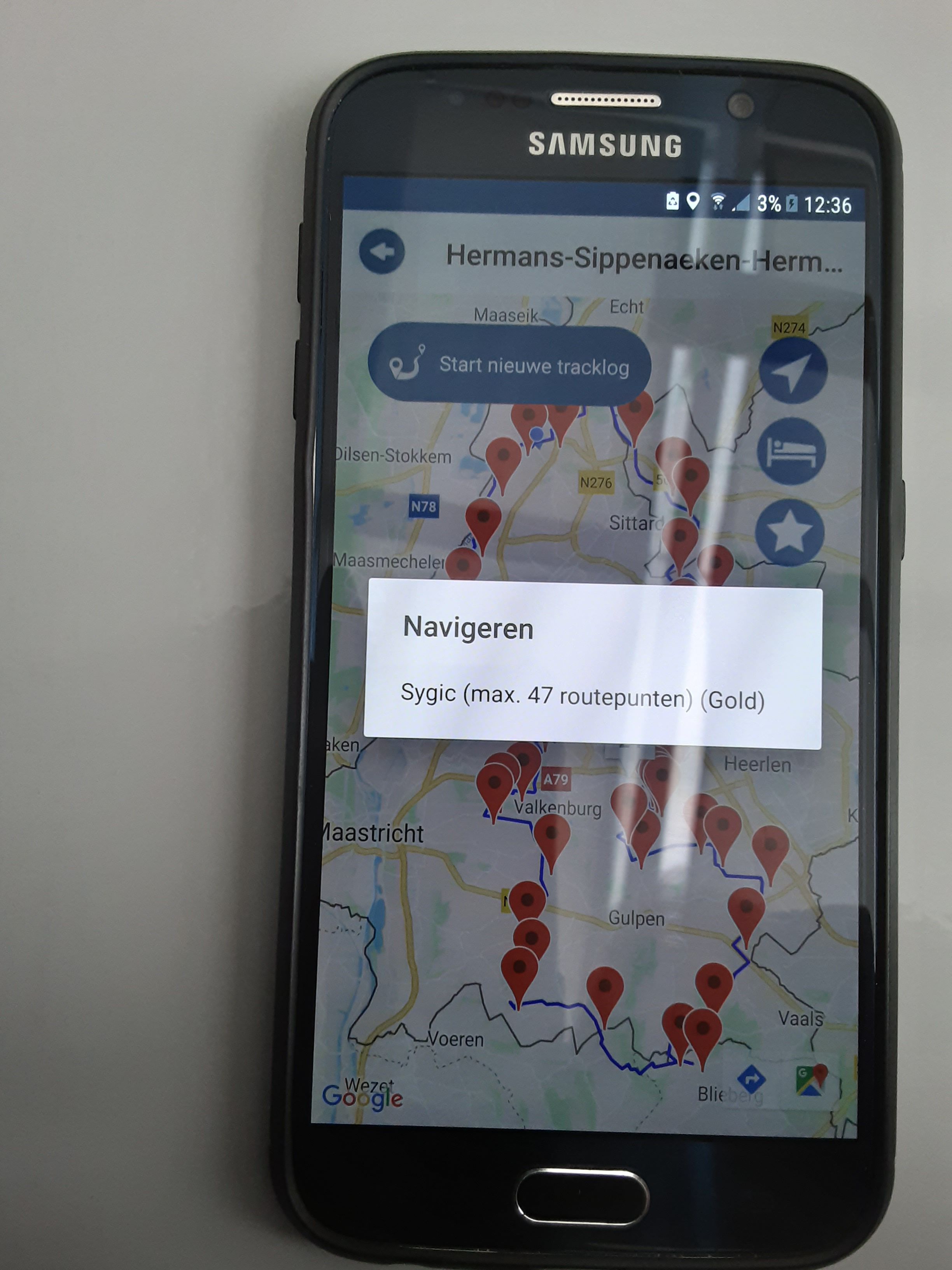

          Ik doe het weer op een andere manier.
          Open MyRoute-app op de telefoon en kies voor Tracken.
          Kies nu de route die je wild rijden.
          In onderstaand scherm zie je de gekozen route.
          Klik op de knop zie rode pijl. ( windroos )
          Onderstaand scherm moet nu verschijnen waar na je op de tekst Sygic ( max. 47 routepunten) ( Gold ) moet klikken.
          Nu krijg je onderstaand scherm te zie waar je de navigatie in Sygis kunt starten.
          M.V.Gr. Jo.
