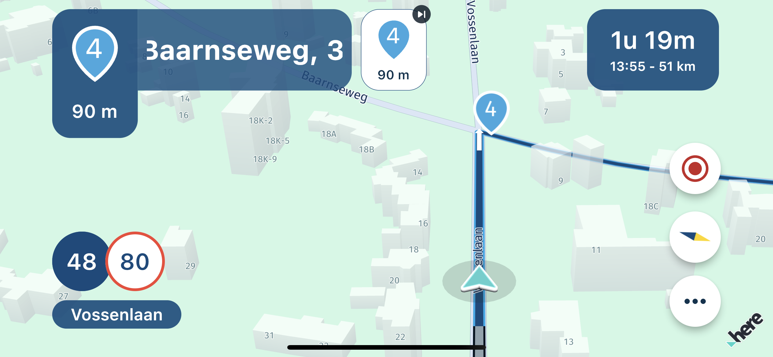

    Gisteren een korte route gereden van Rhenen naar Bilthoven. Gebruikt HONDA NT1100 met CarPlay, iPhone 12 Pro, CarlinKit 4.0 en Schubert U10 (helmset).
    De iPhone was via de CarlinKit verbonden met CarPlay
    Moet zeggen dat deze update geen enkele keer gecrasht is, echter wel een paar opmerkingen:
    1- De route op het scherm is tijdens het rijden veel meer ingezoomd dan het beeld wat tegelijkertijd wordt weergegeven op de iPhone.
    2- Op de Honda zitten heel veel knoppen 🙂 en één van deze knoppen heeft een return-functie zodat ik snel in het Honda rijders menu kan komen. Echter toen ik deze knop gebruikte, viel zowel op de iPhone als op de CarPlay de route weg. Hierna de route via de iPhone opnieuw moeten opstarten.
    Als ik met de terugknop naar het CarPlay keuze menu ga, blijft de route wel in stand en kan gewoon gebruikt blijven worden. 't Is maar een weetje...
    3- In Bosch en Duin moest ik rechtsaf Baarnseweg op, echter werd op het CarPlay-scherm aangegeven dat ik linksaf de Dolderseweg op moest. Ook de gesproken instructie gaf toen ook linksaf de Dolderseweg aan. Op het scherm van de iPhone werd de juiste instructie gegeven.
    4- Nadat ik even de telefoon gebruikte waren de gesproken instructies weg. Na de app afgesloten te hebben en opnieuw de route gekozen en eerst handmatig 14 tussenpunten verwijderd. Hierna was de instructie weer via de headset te horen.
    5- Wat ik mis is dat ik niet, net als bij MRA Navigation, alleen één bestemmingsadres kan ingeven en dat er dan een route wordt weergegeven. Op de NEXT-versie moet ik altijd een begin- en eindadres ingeven. Dan pas wordt er een route gegenereerd.
    Beeld op de iPhone
    Beeld op de CarPlay

      @Siepermann-Ronald bedankt voor de feedback! 🙂
      1 - gaan we inderdaad nog verbeteren!
      2 - dit is mogelijk verbeterd in de nieuwe update: https://forum.myrouteapp.com/topic/3627/new-beta-v3-2-11
      3 - ook dit is een bekend probleem!
      4 - interessant, dank voor het melden
      5 - ik snap niet zo goed wat je bedoelt. Kan je aangeven waar dit is / welke functionaliteit je gebruikt?
