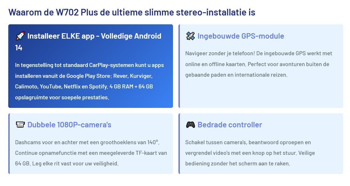

        Ik denk dat @peter-zehentreiter het niet juist heeft. Volgens de site van Carpuride kan de 702 plus dit wel. Een nieuwe ontwikkeling, waarbij je de telefoon niet meer nodig zou hebben voor het navigeren doch slechts al hotspot voor de benodigde internetverbinding.
        Op de site wordt hierover duidelijk het volgende aangegeven:
        Installeer ELKE app - Volledige Android 14
        In tegenstelling tot standaard CarPlay-systemen kunt u apps installeren vanuit de Google Play Store: Rever, Kurviger, Calimoto, YouTube, Netflix en Spotify. 4 GB RAM + 64 GB opslagruimte voor soepele prestaties.
        Maak verbinding met wifi of creëer een hotspot om apps te downloaden, muziek te streamen en toegang te krijgen tot online content. De W702 Plus kan zelfstandig werken of verbinding maken met de hotspot van je telefoon voor internettoegang overal.
        Het zou dus inderdaad moeten kunnen. De vraag is nu dus of jij de 702 Plus wel aan het internet gekoppeld hebt? Mogelijk dat hier het probleem zit!
        Het is nog een vrij nieuwe uitgave van Carpuride dus hou ons van ontwikkelingen op de hoogte!

          @white.mouse Het spijt me heel erg als ik hier verkeerde informatie heb gegeven.
          Voor zover ik wist, konden er op de Carpuride geen apps worden geïnstalleerd.
          Blijkbaar is er nu een nieuwe versie waarmee het installeren van apps wel mogelijk is.
          Zoals gezegd... Mijn excuses.

            @peter-zehentreiter Dat zal niemand je kwalijk nemen. Het is dan ook een nieuwe uitvoering, die op zich misschien wel interessant kan zijn!
            zie hier de link naar de betreffende pagina!
            @jan-willem-wemekamp heb je de Carpuride 702 Plus wel aan het internet gekoppeld; hetzij via Wifi dan wel door een hotspot op je telefoon te maken en hem daaraan te koppelen?
