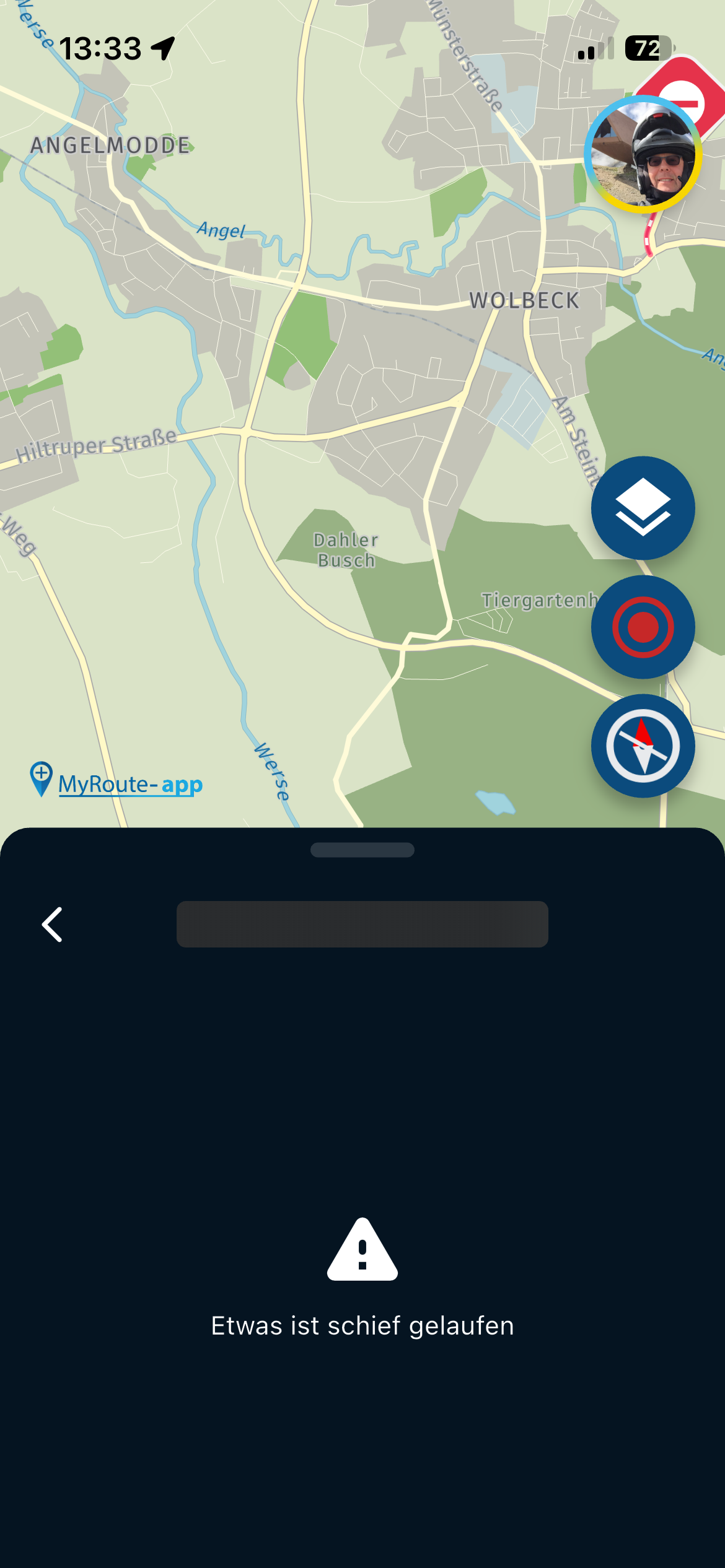

    Wenn ich offline bin „Flugmodus Ein“, und ich MRA starte bzw. in diesem Moment war die App schon aktiv und ein beliebiges Ziel auf der Karte drücke kommt nach kurzer Berechnung diese Fehlermeldung.
    Favoriten gehen auch nicht ..
    Eine Route geht aber fehlerfrei…
    Das wird angezeigt wenn ich versuche einen Favoriten als Ziel zu wählen, nach kurzer Berechnung kommt das dann

          Wenn ich einen Favoriten anklicke dann kommt das wie soll ein User wissen das er auf Navigieren drücken kann ?
          Dann geht es doch …
            Erst wenn ich selbst und bewusst in den Navigationseinstellungen auf Offline umschalte arbeitet die App scheinbar so wie sie es innerhalb der App auch soll …

                    MRA erkennt nicht mehr eindeutige bei einigen Funktionen das kein Netz vorhanden ist. Das Problem liegt zum Beispiel in der A2B Fahrt in dem ich einen Punkt auf der Karte anklicke kommt eine Fehlermeldung anstatt auf offline umzuschalten um dann die direkte Route A2B zu berechnen.
                    • Bei Favoriten als Ziel ist es klar das Kurvenreich nicht geht dort kommt auch die richtige Meldung. Da geht dann A2B in dem man eine Meldung für Offline bekommt..!
                    • Eine fertige Route vom Handy geht auch Offline dabei wird man ja auch gefragt was okay ist.

                        I've made some improvements regarding offline detection in the final 5.0.1 version.
                          Dankeschön 🙏
                            @Corjan-Meijerink ;
                            Vom tiefstem Herzen ein herzliches Dankeschön, dieser beschriebene Fehler ist mit dem wunderbaren Neuen Update auf V5.0.1-433 behoben. !!
