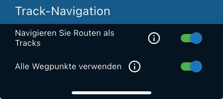

      Hey Jürgen, das hatte ich auch, Corjan hat dann nett erklärt das bei mir die Navigation auf „Navigieren Sie Routen als Track“ steht, habe es auf Aus gestellt dann stehen die Routenoptionen auch wieder zur Verfügung
      Hey Jürgen, I had that too, Corjan then nicely explained that the navigation is on "Navigate routes as track", I set it to off then the route options are also available again

          Nachtrag: Gehe nach dem Verlassen der Route und dem bestätigten Nein, einfach auf letzte Route oben rechts im Menü, dann nach dem laden auf Navigieren dann stehen dir die Optionen zur Verfügung bevor Du erneut Start drückst.
          Addendum: After leaving the route and the confirmed no, simply go to last route at the top right in the menu, then after loading on Navigate then the options are available to you before you press start again.

              @Hubert-Thoring said in Avoid Highways when rout is loaded:
              Corjans Antwort bezog sich auf einen Unterschied zwischen Route und Track, was hier überhaupt nicht zur Debatte steht.
              Auch das ist keine Lösung, denn „letzte Route” steht für die zuletzt geänderte Route (also im Planer), nicht für die zuletzt navigierte Route.
